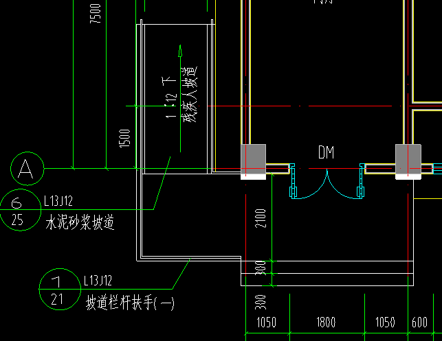

如果是現澆板三點定義斜板就可以了,如果沒有板,直接在土基層上做墊層和面層,按水平投影面積算就可以了。
