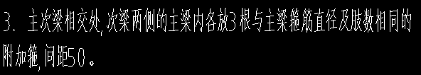

    這個附加箍筋我設置了,但是在圖形上看不出來,在梁平法表格里是有的,問下如何顯示?
