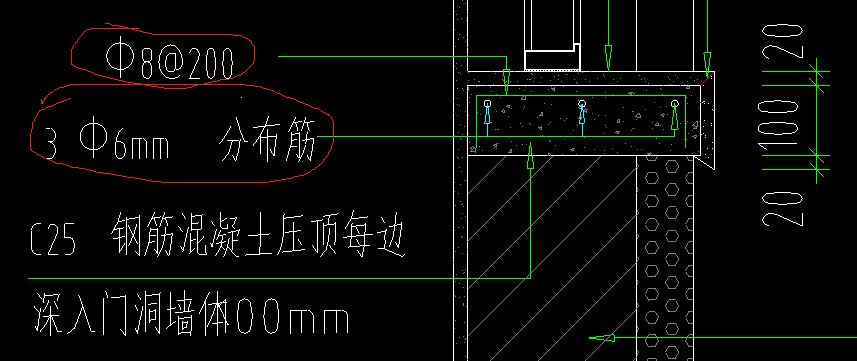

    如圖中畫鋼筋,用圈梁去代替壓頂,那么3A6分布筋和c8-200的鋼筋在軟件中怎么布置,那個3A6能輸入在拉筋中嗎?分布筋

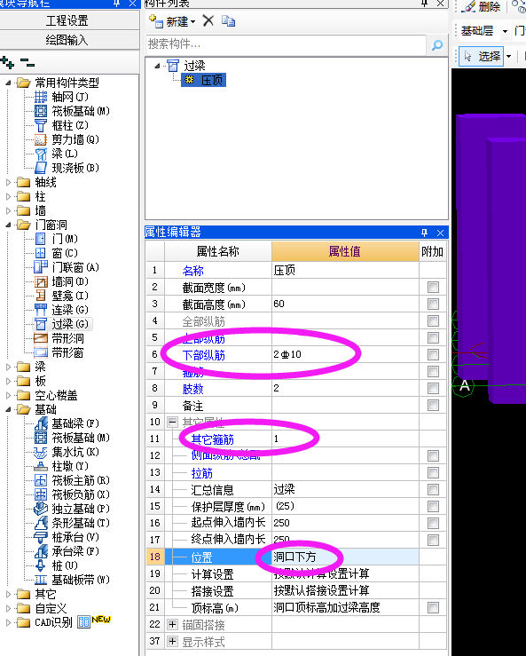

  • 可以直接用壓頂定義布置的。
    2019-09-17 15:50:11
  • c8@200在其他箍筋中進行輸入。
    3A6在通長筋中進行輸入即可。
    2019-09-17 15:50:38

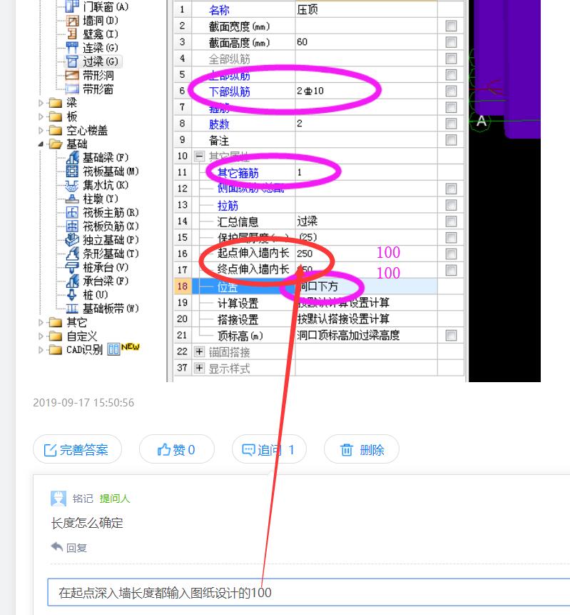

  • 建議用過梁代替繪制,這樣繪制比較簡單,3a6通長筋在過梁的受力筋輸入,a8-200在過梁的其他箍筋輸入

  • 你好,你這個使用壓頂和圈梁都是可以繪制的。但是這個A8-200還是需要在“其他鋼筋”中輸入的。長度還是需要自己進行計算的。
