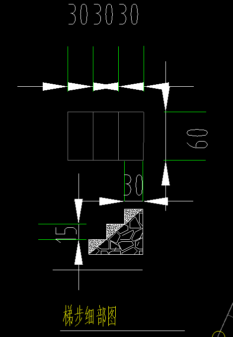

  • 混泥土臺階怎么計算?

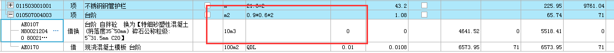

    就是臺階清單的單位是平方,定額是立方,怎么換算喲泥土換算
  • 不換算,直接把臺階的砼工程量算出來,直接輸入算出來的工程量就行了。
    就像門,清單是:樘,定額是平方,清單里輸入1樘,定額里一樣輸入1*2.1=2.1平方,是一個道理。
    首次提交 2019-09-17 15:26:59  最近修改2019-09-17 15:28:06 (修改過1次)
  • 分別按清單工程量計算投影面積,按定額計算臺階體積.即可.
