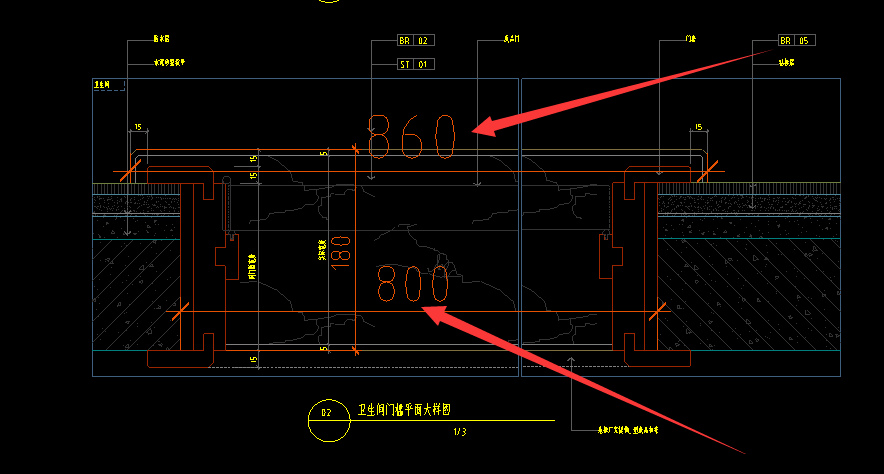

    麻煩問下各位老師過門石按照米計算,但是他的長度計算為什么是下圖的860而不是800?有什么依據(jù)嗎?
    過門石
  • 你要去查看所在地區(qū)的計算規(guī)則,一般是按照面積計算,套用零星子目!860是門檻石的寬度,不是長度!
    首次提交 2019-09-17 08:58:24  最近修改2019-09-17 08:58:47 (修改過1次)
  • 860是長度,看上圖的意思應(yīng)該是有門套,門檻石帶了耳朵一邊各3cm
    你按門洞尺寸80cm長計算,加的耳朵在價格適當(dāng)考慮
