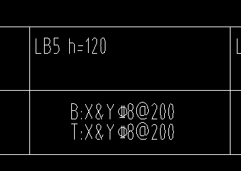

  • 布筋是否正確?

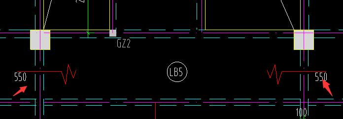

    雙層雙向負筋
    LB5已經是雙層雙向了。怎么負筋還貫通LB5?是不是鋼筋布多了?
  • 這個不是負筋,是跨板受力筋,應該是附加鋼筋,沒有重復。
    你看看右下角文字說明部分,有沒有提及。
    2019-09-16 16:12:27
  • 是X向上部板筋向外延伸
    2019-09-16 16:12:35
  • 參考下圖紙的說明,一般都是設計需要特別設置的
    2019-09-16 16:20:08
    箭頭所指的是跨板受力筋,把配筋圖中的板上部這個方向鋼筋外伸550
