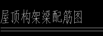

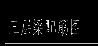

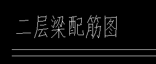

  • 三層平面梁板:在二層布置;三層、四層和屋面層分別用以下那幾張圖來布置?

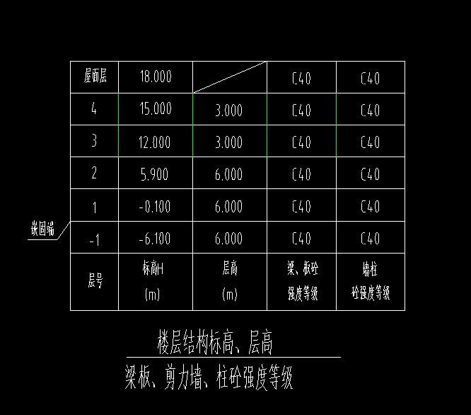

  • 你不用管什么樓層,你只要將圖紙中的構(gòu)件標(biāo)高與軟件中樓層標(biāo)高對應(yīng)就可以了,例如,圖紙中二層梁的標(biāo)高是5.9米,軟件中首層的頂標(biāo)高是5.9,所以圖紙中的二層梁就要繪制到軟件的首層。你要關(guān)注的是構(gòu)件標(biāo)高,不要被樓層搞暈。

  • 這問題昨晚也遇到過,根據(jù)平面布置圖來講,二層平面梁、板布置圖,是在首層布置;三層平面梁、板布置圖,是在二層布置。以此類推。
