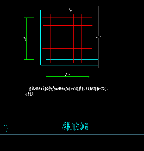

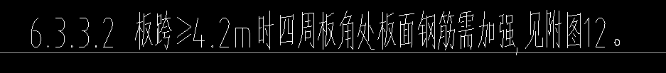

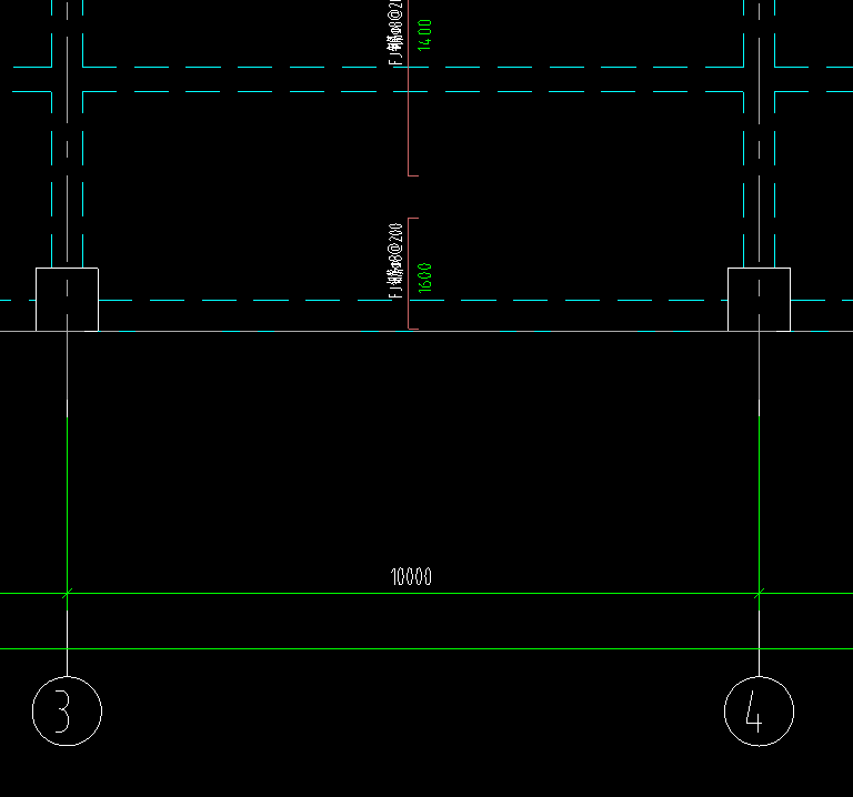

截圖所示的這跨板需要按說明做加強鋼筋嗎?如果要做的話廣聯達怎樣快速布置?

截圖所示的這跨板不需要按說明做加強鋼筋的。

不需要。
板跨是按板的短向跨說的

不需要,跨度指的是短向的長度
