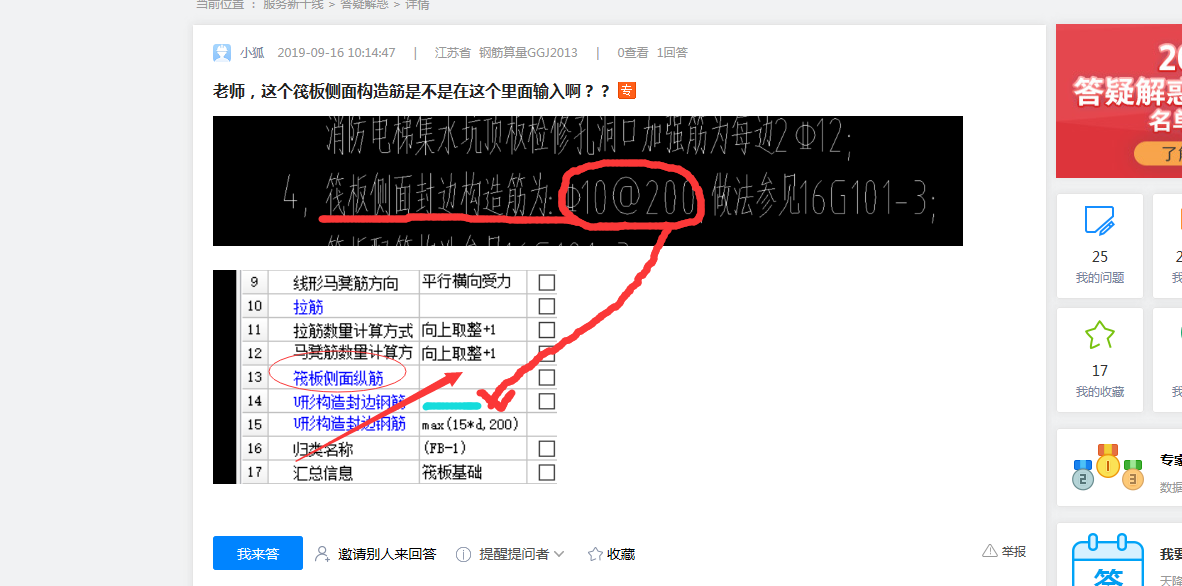

  • 老師,這個筏板側面構造筋是不是在這個里面輸入啊??
    構造筋側面構造筋

    是在這里輸入。
    2019-09-16 10:15:31
  • 是的。
    2019-09-16 10:15:52
  • 是的,但U形構造中也是要輸入。
    2019-09-16 10:15:59

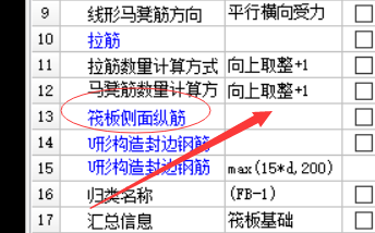

  • 看一下圖集,如果是U型封閉構造筋應該在綠色線地方輸入,你箭頭指的是側面縱筋。答疑解惑
    2019-09-16 10:18:01
