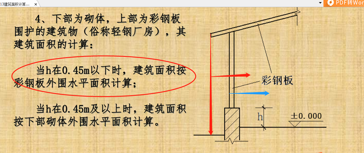

    1. 老師,如果,這個h小于0.45以下時,這個彩鋼板外圍水平面積,是不是按照我這個紅色線的垂直位置開始計算面積呢;還是按照藍色線位置往里計算呢?

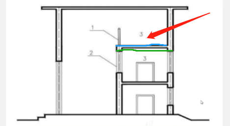

    2. 老師,這個部位的建筑面積怎么計算啊,是不是應該按照結構底板的水平面積計算?那是紅色線的面積還是綠色線的面積啊?這個結構底板的水平面積算不算外墻啊
    3. 外圍
    4. 面積怎么計算
    圖片中的按彩鋼板外圍面積說的是彩鋼板墻的外圍面積
    結構板底板不計算外墻,是從外墻內側計算到板邊

  • 上截圖分層的層高2.1米以上就是按相應的投影面積計算了,下截圖的建筑面積是按藍箭所指的彩鋼板外皮計算。
