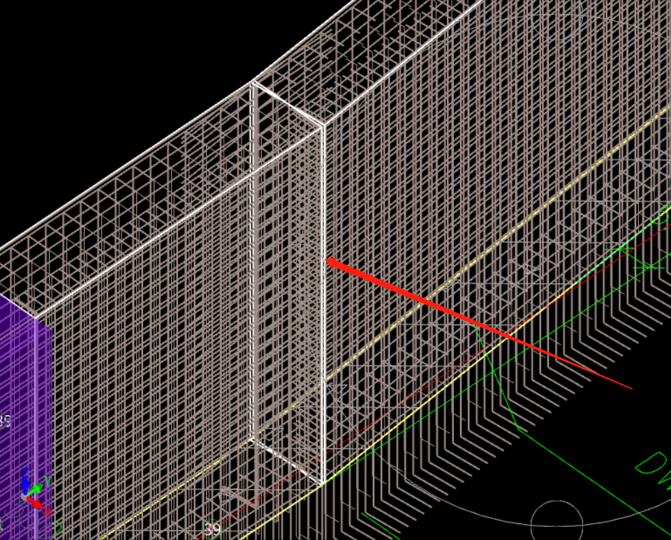

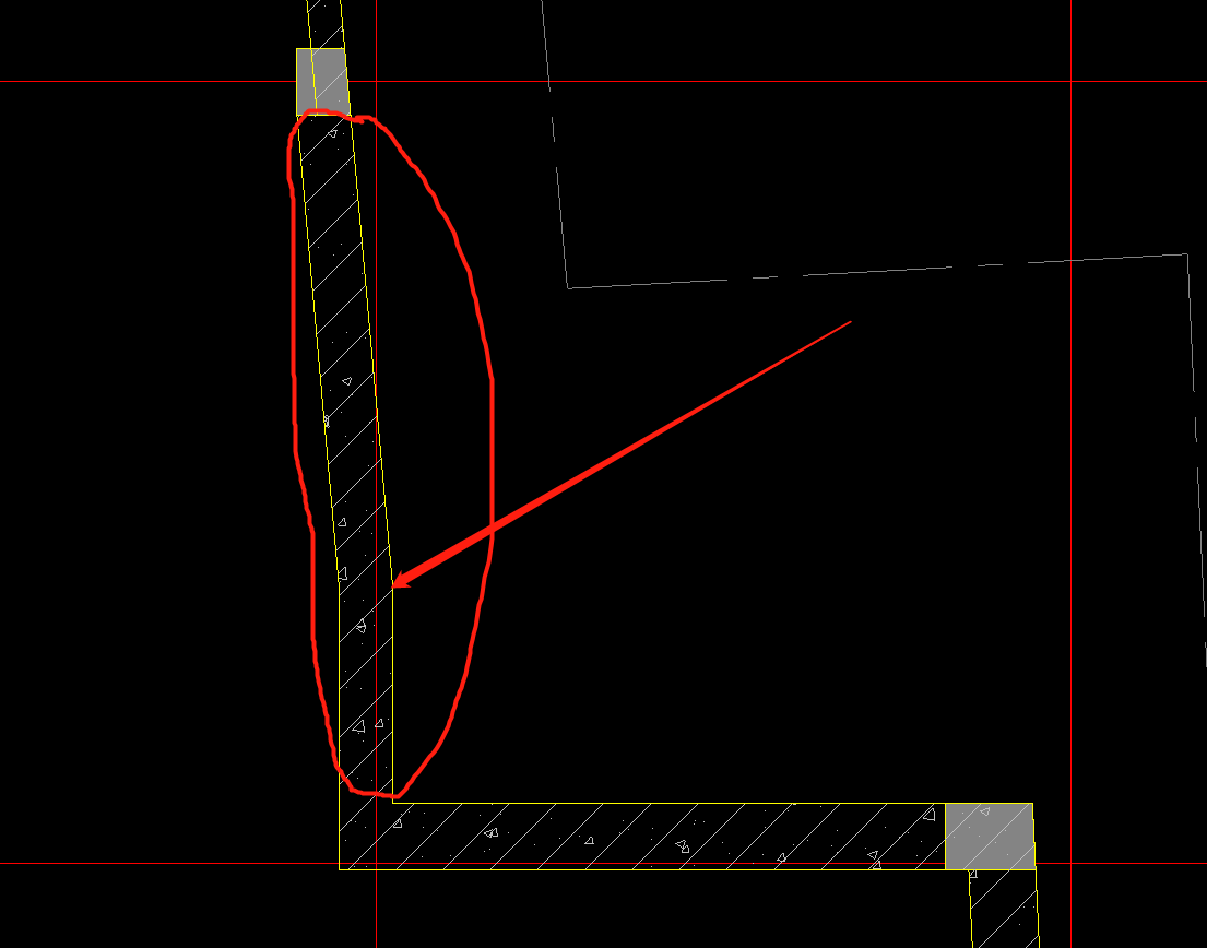

  • gtj2018中,箭頭所指折墻怎么拉通繪制成一道整墻?
    拉通
    2019-09-15 16:39:55 補充
    分段繪制出來鋼筋三維有縫箭頭
    2019-09-15 16:46:29 補充
    廣聯(lián)達服務新干線分段繪制出來鋼筋三維有feng

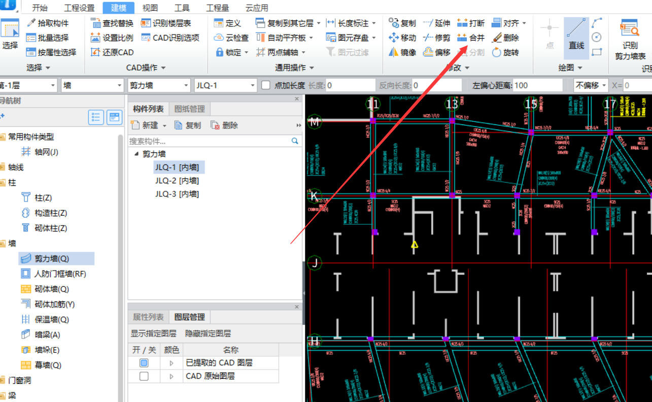

  • 你將兩段合并一下看看吧

  • 按設計要求的折線布置。
    不影響計算的。

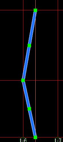

  • 軟件只能是兩道墻
    2019-09-15 16:40:33
  • 拉通
    合并一下

  • 直線繪制
    繪制過程中,只是拖著鼠標走,不要抬起鼠標就可以的
    再 選中合并一道墻體
    2019-09-15 16:42:50

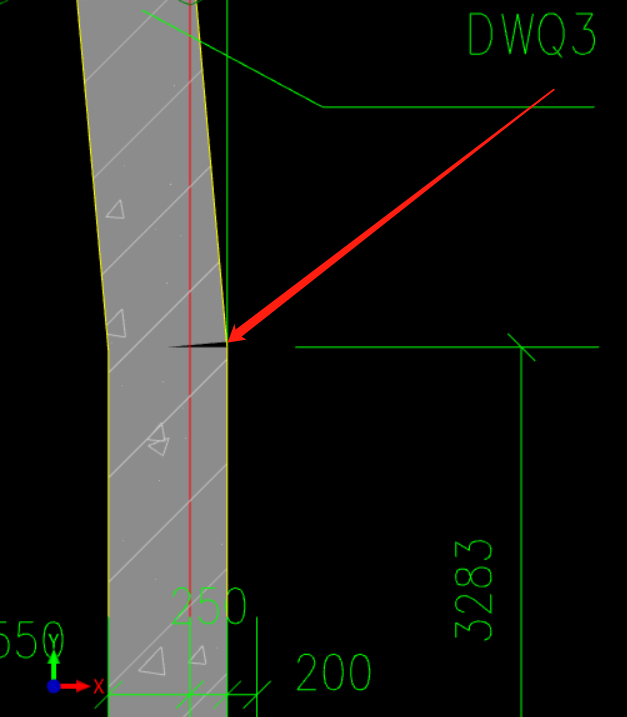

  • 這是三維顯示的問題,在實際中可以拉通的,但在軟件中只能分段畫.
    2019-09-15 16:45:11
