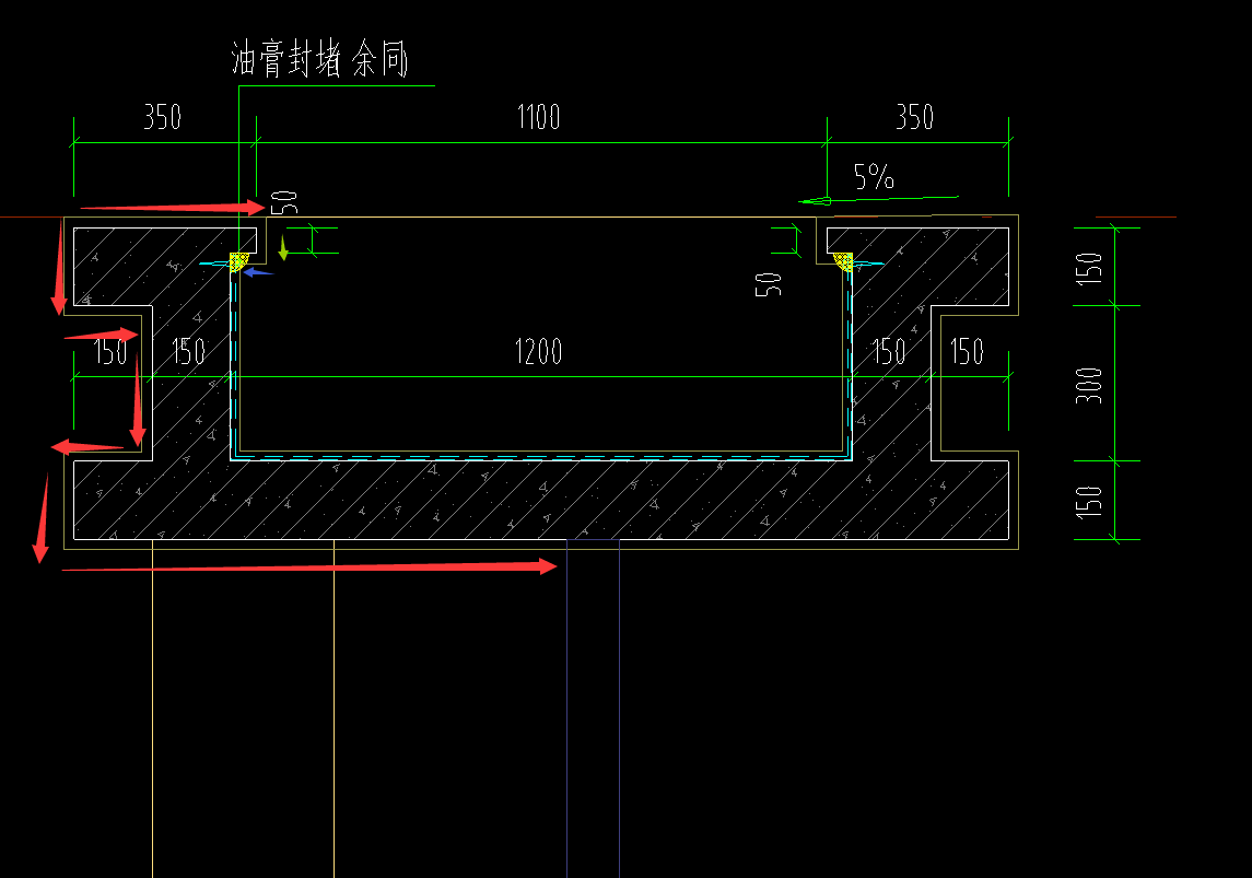

  • 老師,如果這個構架做涂料的話,只要紅線位置做就可以了吧,像綠線和藍線的位置都不用
    構架老師,如果這個構架做涂料的話,只要紅線位置做就可以了吧,像綠線和藍線的位置都不用做了吧?
  • 是的。具體要看施工圖表示 哦
    2019-09-15 09:55:09
  • 具體的需要看設計要求,原則上講就是表面的部位,外墻就是在外立面可視部位(也包括左邊小挑檐的150上或下),但對于下面的板底一般就不需要有涂料了。
