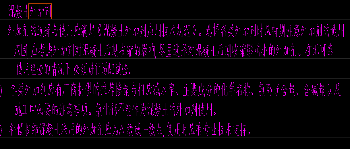

  • 圖紙這樣說混凝土外加劑,那我建模的時候怎么填外加劑的種類?應該填什么?
    混凝土外
    在算量時,不需要考慮,如果所用混凝土部位不同有添加有不添加的,那需要分開算量,如果全部都有外加劑,在算量時不考慮,只計算量在套用定額時在材料中添加外加劑的材料和費用.
    2019-09-15 08:32:13
  • 外加劑可以在套價時進行費用計算。
    2019-09-15 07:12:02
  • 畫圖時候你不需要加,套價時,你查看你們當地信息價,會有說明,每一方加多少錢
    2019-09-15 07:37:29
