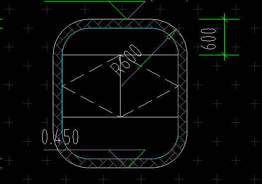

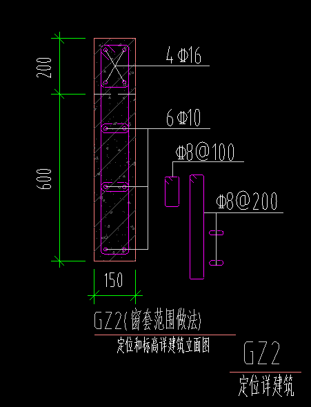

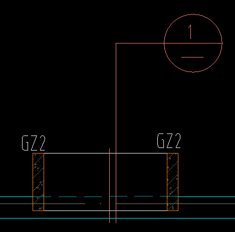

  • 請問哈各位老師附圖弧形鋼筋混凝土窗套怎么定義?
    窗套
    弧形
    這如果你是要用布置的方式,只能用組合的形成的,兩邊垂直的用柱或剪力墻,弧形的用板,并用設置拱板的方式調整,上下水平的就是用板定義布置了。
    2019-09-14 17:44:43
  • 這種異形構件用單構件中處理,手工計算.
    2019-09-14 18:57:30
