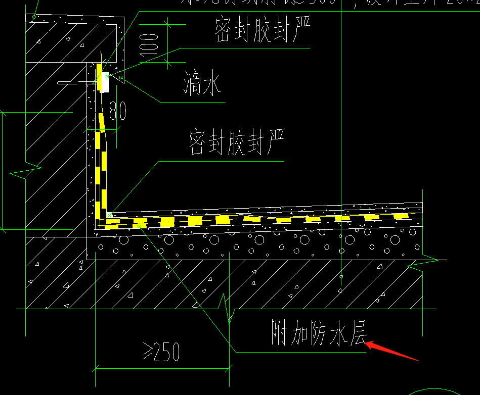

  • 請問一下這個3+3SBS改性瀝青防水卷材是不是就是箭頭指的部位?
    防水卷材
    箭頭
    2019-09-13 17:11:05 補充
    一層滿鋪,+3就是這個附加防水層,是這個意思嗎?

  • 這是有附加層疊 ,至于是什么材質的防水,你要看設計說明。

  • 不是
    是滿鋪3+3
    箭頭所指是附加層

  • 不應該是。
    你看看屋面做法表中的防水層吧,應該是兩層3mm厚的SBS卷材防水。
    附加層是不單獨計算的。
    ( 我這個項目多棟樓都是4mm+3mm兩層SBS卷材防水層的。)

  • 是做二層3厚度的防水層,這指防水高度。

  • 項目特征中說明防水是3+3卷材防水層,不是指附加層,防水層為3+3兩層的意思.附加層另外附.加
