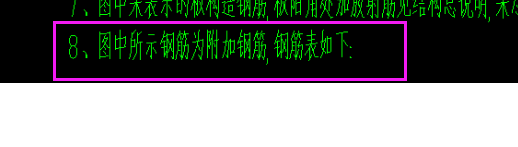

說明第8條:鋼筋如下的內容哪兒去了。

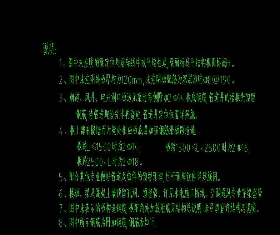

你好:選擇按梁來布置板負筋,
附加筋看下邊
