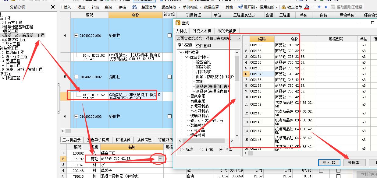

  • 陜西省C20細石混凝土如何換成C25細石混凝土,定額中只有C20?
    修改主材的話是不是就要修改配合比,應該去哪找呢?

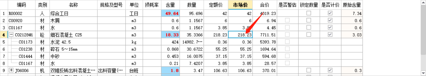

    2019-09-12 17:43:17 補充
    箭頭所指的市場價修改不了

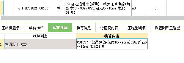

    2019-09-12 17:54:57 補充
    配合比

  • 換下材料就行
    2019-09-12 17:15:34
  • 套子目后,在子目下邊的人材機中宣導混凝土,點開選擇C25的替換
    注意,是替換不是插入。

  • 修改主材名稱就行    單價按照C25細石混凝土價格輸入, 都是商品混凝土  不涉及配合比
    2019-09-12 17:17:16
  • 答:這樣就修改材料名稱,輸入C25的信息價。
    2019-09-12 17:17:20
  • 找到相應的C25細石砼 換算即可
