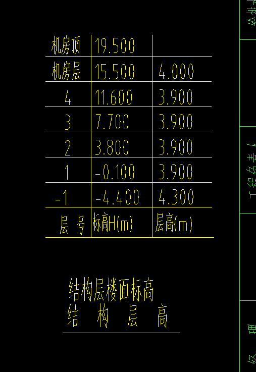

  • 像這種樓層表,怎么設置屋面和機房層呢,哪個先,哪個后
    機房層
    機房設置一個樓層是4米,屋頂層沒有,屋頂的底標高同機房底標高,機房頂再設置一個樓層,底標高是機房頂標高。在軟件定義樓層時,一般比設計的樓層要多兩層,一個是基礎層,一個是頂層。

  • 按圖紙順序來,從下到上
    也可以識別樓層表

  • 機房層可能是局部的,大屋面標高應該是機房層標高,機房層屋面標高應該是機房頂標高。

  • 這種情況下,一般的屋面在機房層中布置即可,機房的屋面在機房頂處布置即可.從下向上順序布置.
