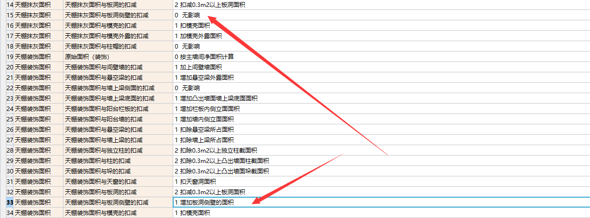

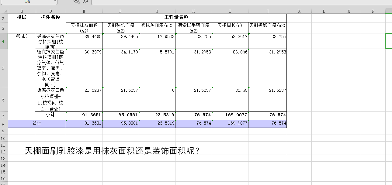

  • 天棚乳膠漆的工程量是用抹灰面積還是裝飾面的工程量
    天棚
我來(lái)答 收藏  舉報(bào)
    裝飾面
    這是江蘇計(jì)算規(guī)則
    首次提交 2019-09-11 12:10:12  最近修改2019-09-11 13:35:13 (修改過(guò)1次)
  • 和抹灰面的面積是一樣的
    2019-09-11 12:31:28
  • 按照天棚裝飾面積計(jì)算,裝飾面積增加板洞側(cè)壁面積;
    2019-09-11 12:41:00
