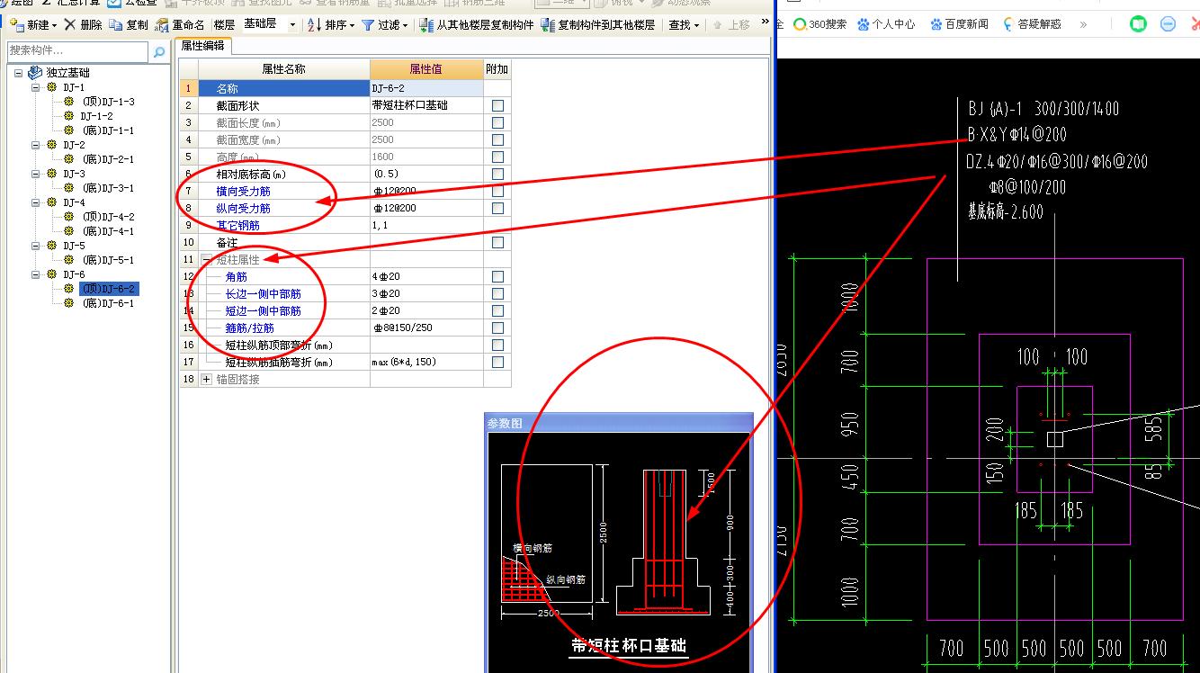

    獨(dú)立基礎(chǔ)這個(gè)獨(dú)立基礎(chǔ)要怎樣定義呢,它的鋼筋怎樣布置呢

  • 這個(gè)是用三階的獨(dú)立基礎(chǔ)和框架柱組合繪制
    三階獨(dú)立基礎(chǔ)的第三階的高度設(shè)置為0
    鋼筋怎樣布置

  • 建議用下圖方法定義布置。答疑解惑

  • 你好,你這個(gè)獨(dú)立基礎(chǔ)就按照正常進(jìn)行定義,這個(gè)獨(dú)立基礎(chǔ)從平面圖看的話,這個(gè)只有底部有鋼筋的,并不是每層基礎(chǔ)都是鋼筋的。上面你那個(gè)是“柱墩或者短柱”構(gòu)件,不是基礎(chǔ)的。
