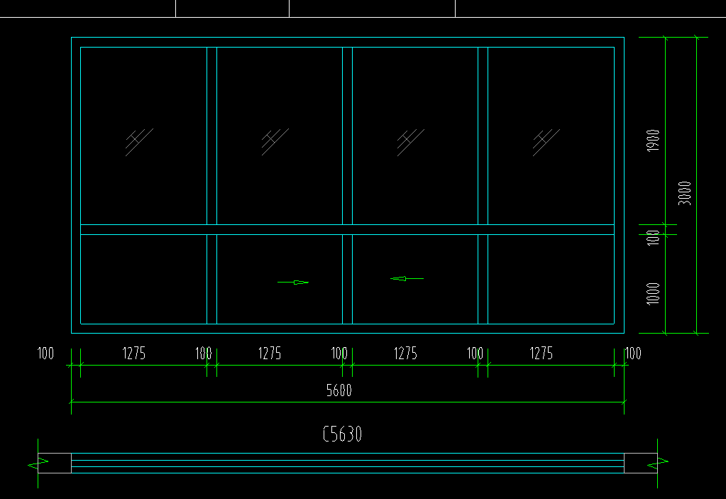

  • 這個窗分推拉和固定是怎么計算工程量的?
    計算工程量
    都是按平米計算,套定額時分開按推拉和平開、固定的套
    首次提交 2019-09-11 09:41:01  最近修改2019-09-11 09:41:23 (修改過1次)
  • 算面積
    2019-09-11 09:40:12
  • 算量的時候按窗的總寬,總高定義來繪制就行了。
    2019-09-11 09:41:33
  • 根據不同部位的尺寸進行計算
