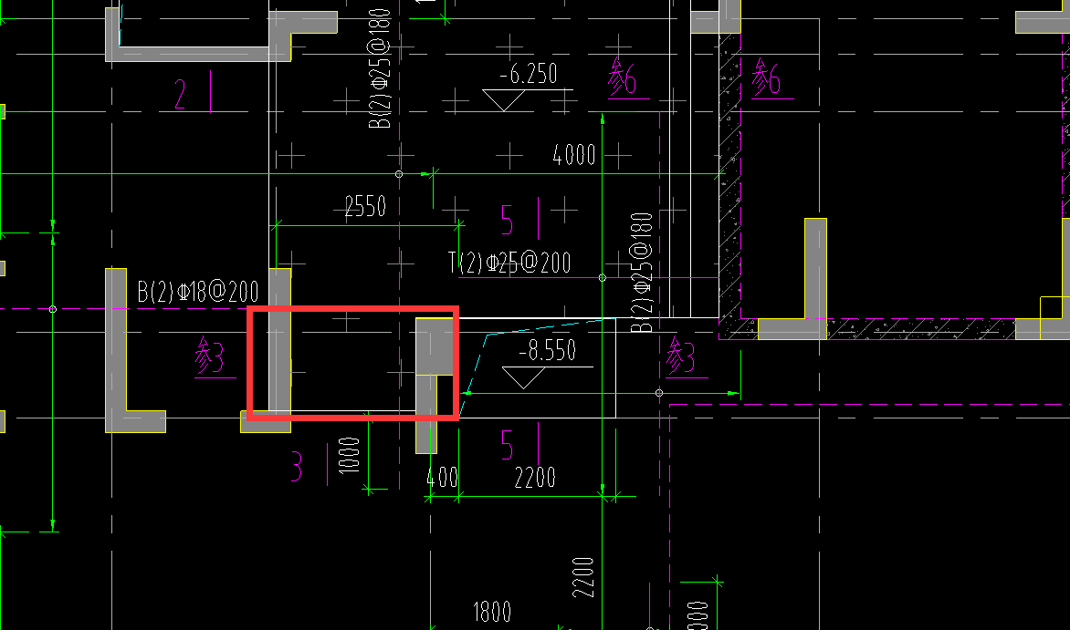

  • 請問老師此集水坑節點是我平面圖圈出來的這個范圍嗎?平面圖中看不出范圍
    集水坑平面圖

  • 答:紅框處并不是集水坑,從圖上看,應該是-6.25筏板標高,是筏板的沉降板。

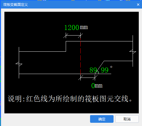

    補:以第一個剖面紅框內處為例,在參數圖上1200mm的左邊要對應筏板的分界線,角度為90度。

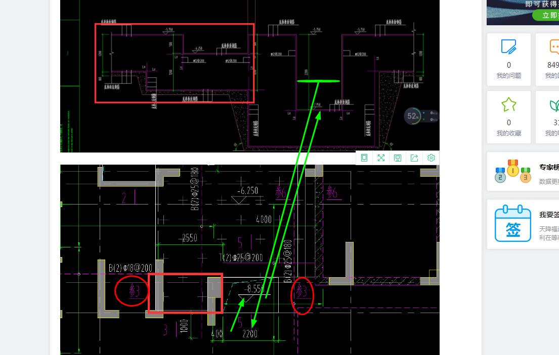

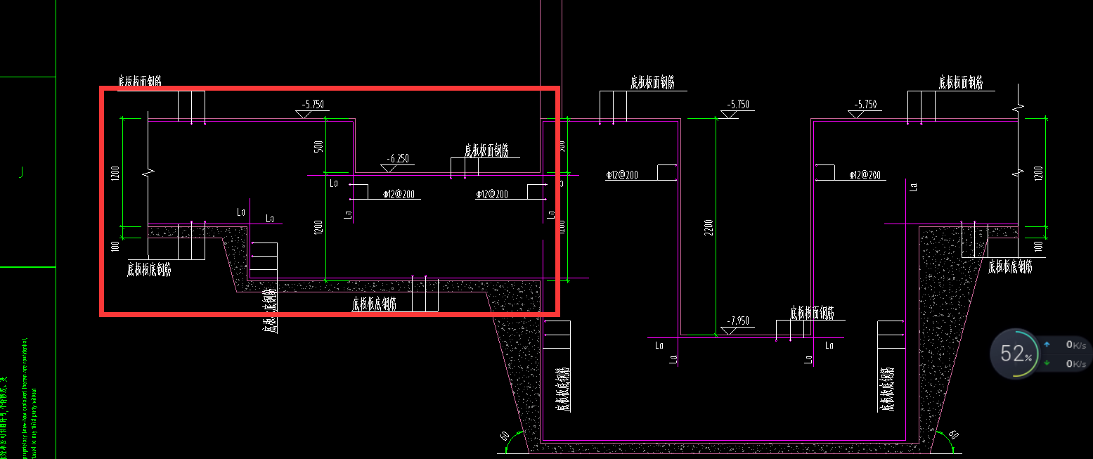

  • 看平面圖中參3---參3剖面,從你的圖看,標高不對應,寬度你要測量下。廣聯達服務新干線
    2019-09-10 17:13:13
  • 你好:對應3-3剖面看一下。
