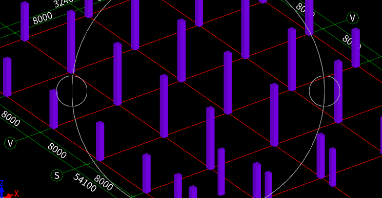

裝飾構件下獨立柱裝飾定義繪制
2019-09-10 14:56:00
學習造價
答題: 289 被贊: 86
運用獨立柱裝修搞定
2019-09-10 14:56:07
我這個柱子有裝修,我要怎么布呢,獨立柱不能布
