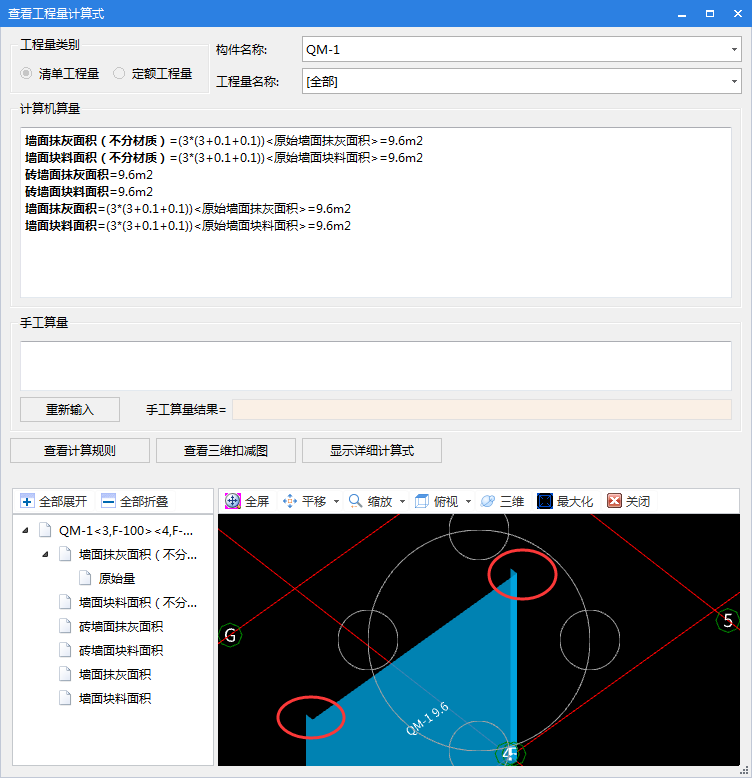

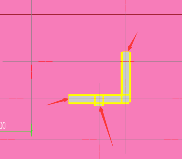

  • 請問老師 圖中砼(砌體)墻箭頭所指的地方,墻的側面如果需要抹灰軟件里該怎么布置?
    砼
    這部分軟件會自動計算進去的,兩面的抹灰各占一半。可以匯總計算完之后查看構件的計算式,然后看里面的三維效果。能幫到你的話希望采納,謝謝哈!箭頭
    2019-09-09 17:01:31
  • 這部分已經包含在墻面抹灰面積中。
    2019-09-09 17:01:56
