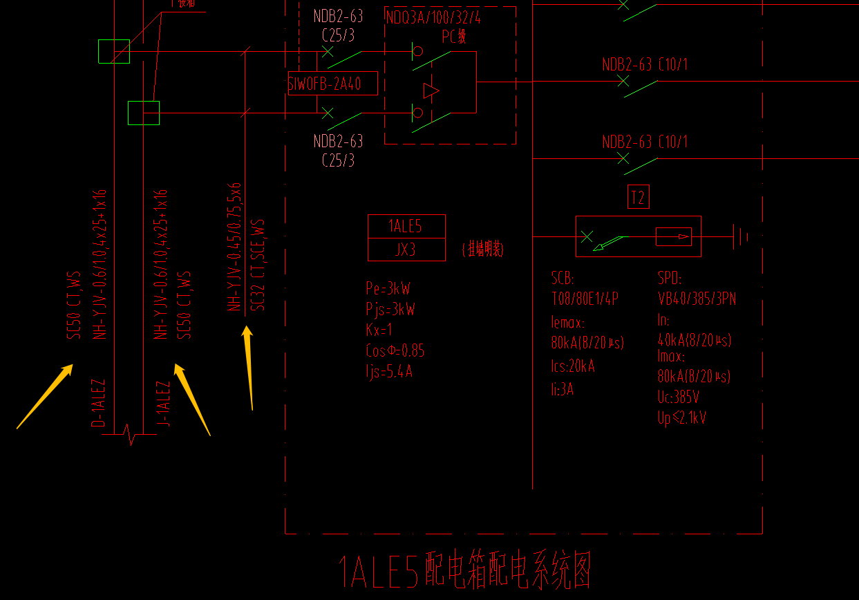

  • 各位老師,這三根引入配電箱的配線怎么計算呀?
    配電箱
  • 通過接線圖找到這個三根電線從哪里出來的,去到哪里,照著路徑量,算水平+高差
    2019-09-09 14:58:04
  • 進線矛盾,需要與設計確定
    2019-09-09 15:15:08
  • 是兩根進入配電箱的電源線(5*6的電纜兩根),到平面圖上尺量,從主電纜接線端子箱量到配電箱的長度。
