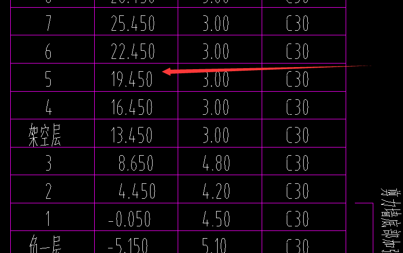

    如圖,20米在第5層中間,那么第5層建筑面積需要添加進去計算算術平均值么?

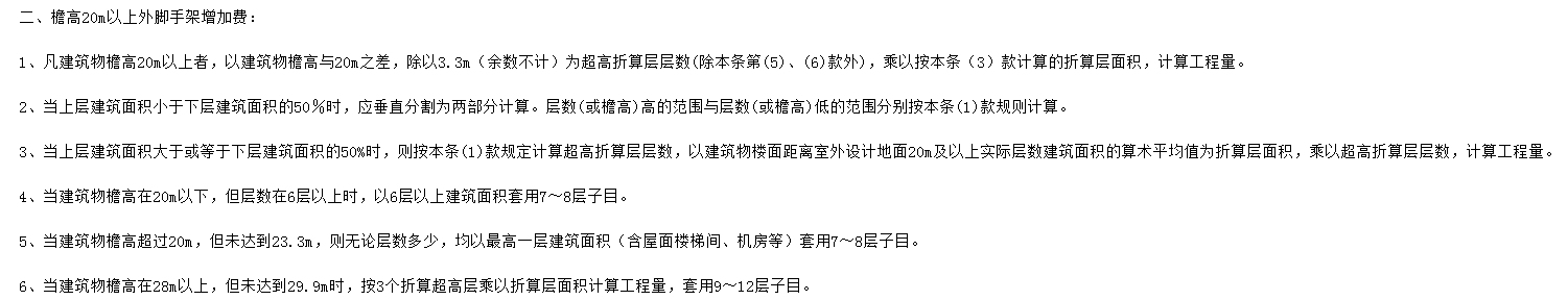

    應該是你沒有描述全面(或者說是斷章取義吧),它應該是類似于截圖中的計算方式(廣東規則供你參考)。
