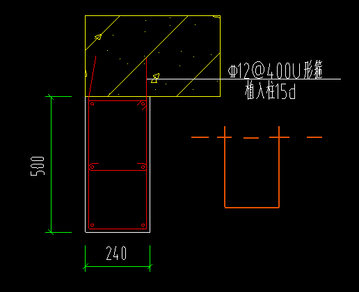

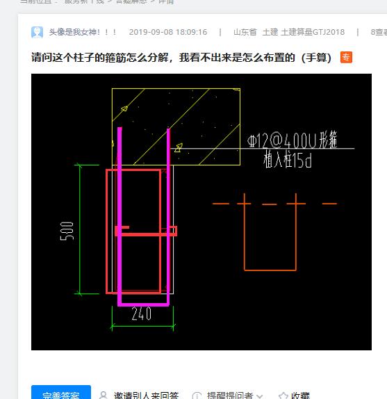

  • 請問這個柱子的箍筋怎么分解,我看不出來是怎么布置的(手算)
    手算
    是正常的2*3的箍筋,另外增加的c12-400的U形箍
    箍

  • 你好:矩形箍筋按照圖紙要求計算,u形箍筋按照c12@400計算。
