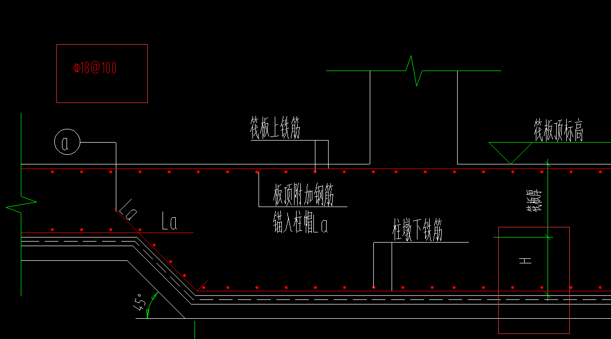

  • 這個集水坑厚度圖紙標注為h,h的值是多少?
    圖紙標注
全部回答 (8) 首答僅用{{minutesHtml}}
    你這沒有集水坑啊,如果設計沒有特別要求的集水坑,它的底厚度一般是與相應部位的筏板厚度是一樣的。
    截圖中的H要看其它部位的圖紙。

  • 你好:是筏板的厚度
    2019-09-08 17:11:53
  • 看一下獨立基礎厚度
    2019-09-08 17:12:38
  • 圖紙的柱墩深度
    具體見柱墩表
    2019-09-08 17:13:24

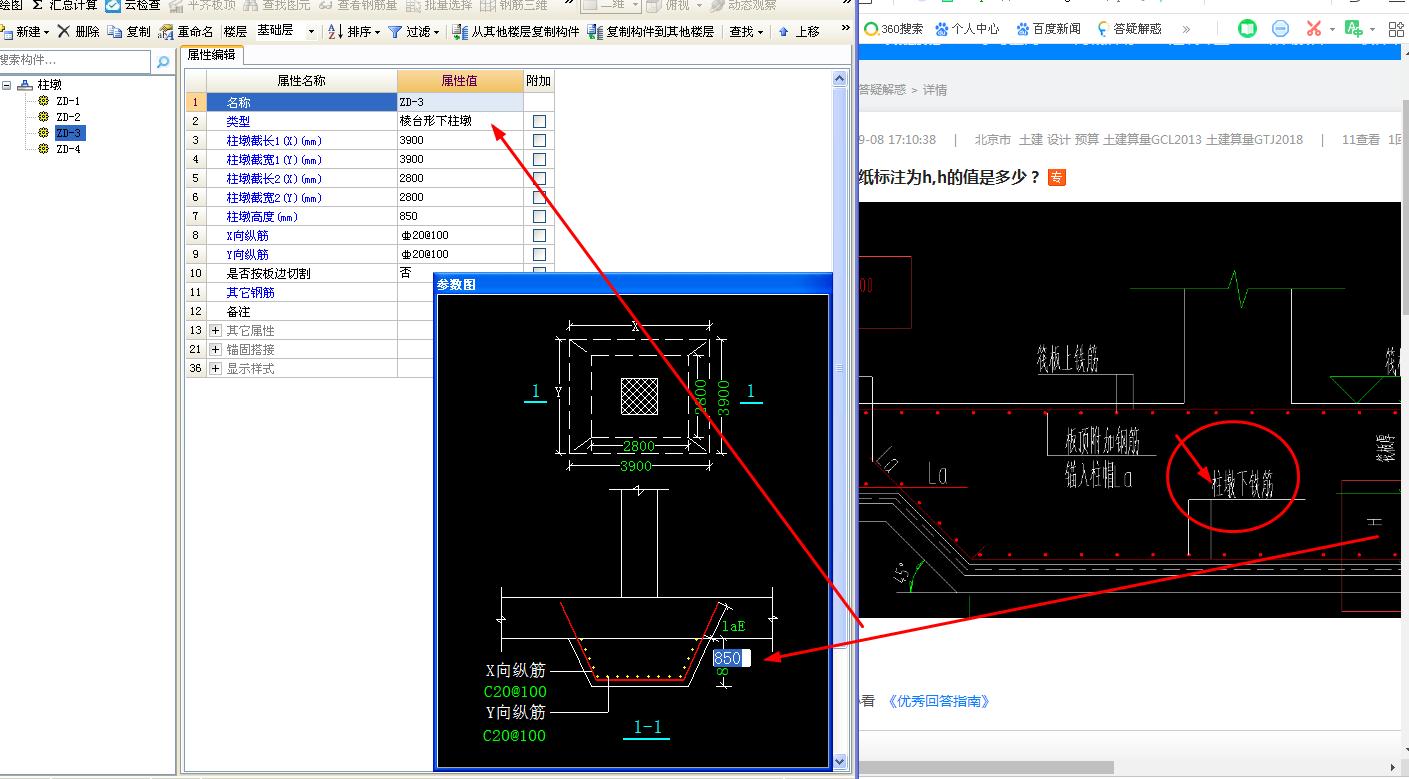

  • 你的圖是柱墩,不是集水坑。集水坑
    2019-09-08 17:15:22
  • 只能說集水坑旳壁厚同筏板厚度,最好看看剖面大樣。
    2019-09-08 17:33:44
  • 這個不是集水坑。這個是下柱墩。
    2019-09-08 17:34:49
  • 是這筏板的厚度,沒有看到集水坑大樣圖。
