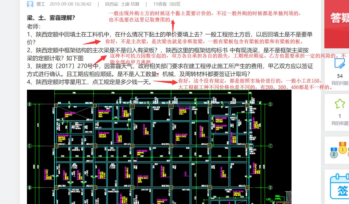

    老師:
    1、陜西定額中回填土在工料機中,在什么情況下黏土的單價要填上去?一般工程挖土方后,以后回填土是不是要單價?

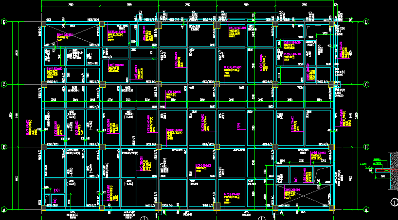

    2、陜西定額中框架結構的主次梁是不是歸入有梁板?,陜西這里的框架結構標書 中有現澆梁,是不是框架主梁按梁的定額計取?如下圖
    3、陜建發〔2017〕270號中,因霧霾天氣,政府相關部門要求在建工程停止施工所產生的費用,甲乙雙方應以簽證方式進行確認。且工期應相應順延。是不是人工數量、機械、及周轉材料都要簽證計取嗎?
    4、陜西定額對零星用工,點工規定是多少錢一天。次梁
             謝謝,祝老師及家人中秋節快樂!
  • 你好,看圖零星用工
