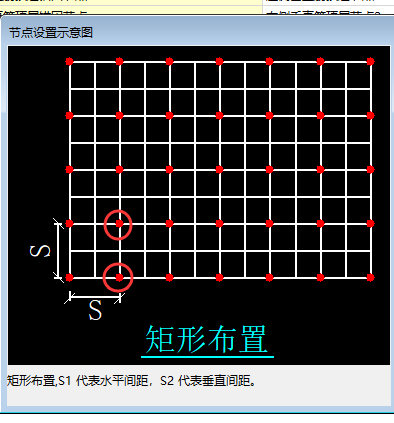

  • 你可以這樣設置:
    先按照C8@540*600來設置拉筋,然后匯總計算之后,編輯鋼筋,再把編輯鋼筋里面的拉筋取一部分出來修改規(guī)格為C6,然后把這片剪力墻鎖定,就完成設置了。
    2019-09-08 10:08:09
  • 感覺設計有點問題,一般拉筋間距表示的是這個拉筋在兩個方向的位置點,同一位置直徑?jīng)]法不一樣啊。豎向
    2019-09-08 10:13:04
  • 這也不奇怪,說明強的水平筋是@180布置的,垂直筋是@200布置的。
    這時拉筋就需要@ 600*540設置了
    拉筋的規(guī)格只能按C8或C6設置。
