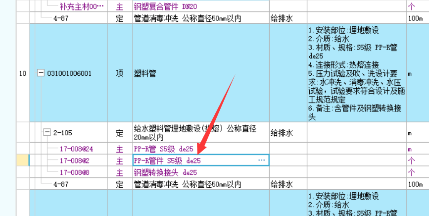

    料管各位前輩,圖中箭頭指的管件是怎樣套定額的?有直接的定額?鋼塑復合管我都是補充的主材,這個塑料怎樣弄,這是我們公司的標準清單,想問一下它這個管件是怎么來的,我看不是補充清單。謝謝。

    北京2012定額,熱熔塑料給水管的計算規則是:含塑料管道、管件的安裝費,不含塑料管道、管件(及鋼塑轉換接頭)的材料費。即;PP-R塑料管、管件、鋼塑轉換接頭是未計價材料,需要輸入材料費。

  • 你看看你的塑料管的定額里面是不是含有管件?如果含有,可能就是把材料換成主材了
    如果沒有,需要單獨套個管件的定額,這樣直接自己加主材管件是取不到人工和機械的哦

  • 有地區是不計管件的安裝費用,只計主材的.看你地區的規定.

  • 箭頭指的管件不用單獨套定額的,這是定額2-105關聯的、含著的,只要輸入管件的材料價格即可,

  • 很多地區塑料管道安裝的定額子目里已包含了管件安裝,所以不需要單獨套定額了,你查查你們當地的是不是這樣的。

  • 就是用你所選擇子目規則的20,因為管件是套在主管上,它的管件的直徑是按主管的外徑。
