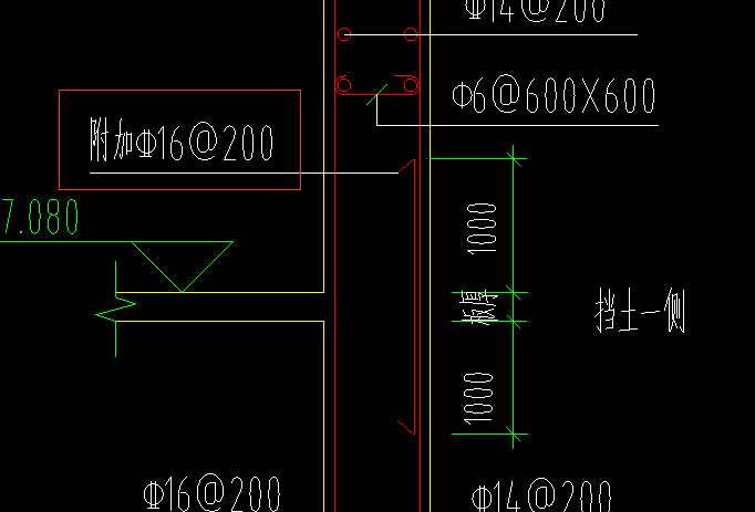

  • 板厚是100,所以這個附加鋼筋直接在其他鋼筋輸入1100?還是怎么計算?
    附加鋼筋
    你好:在剪力墻其它鋼筋里面輸入。長度按照2100mm。
    首次提交 2019-09-07 20:59:08  最近修改2019-09-07 21:03:20 (修改過1次)
  • 你好,應該輸入(1100*2+100),選擇鋼筋形狀的時候,選擇帶彎鉤的形狀就可以的。
    2019-09-07 21:00:10
