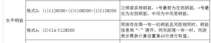

  • 外剪力墻,豎向鋼筋內外側不同型號,且外側還有兩種型號要求隔一布一,該怎么輸入?
    隔一布一
    內外不同用加方式,如(1)C14@200+(1)C16@200,隔一布一帶斜杠就可以,如(2)C12/C14@200。
    2019-09-07 18:56:32
  • 你好:內外豎筋不同定義時中間用+連接[如(1)C12-150+(1)C14-200],外側底部的附加筋在其它鋼筋里輸入
