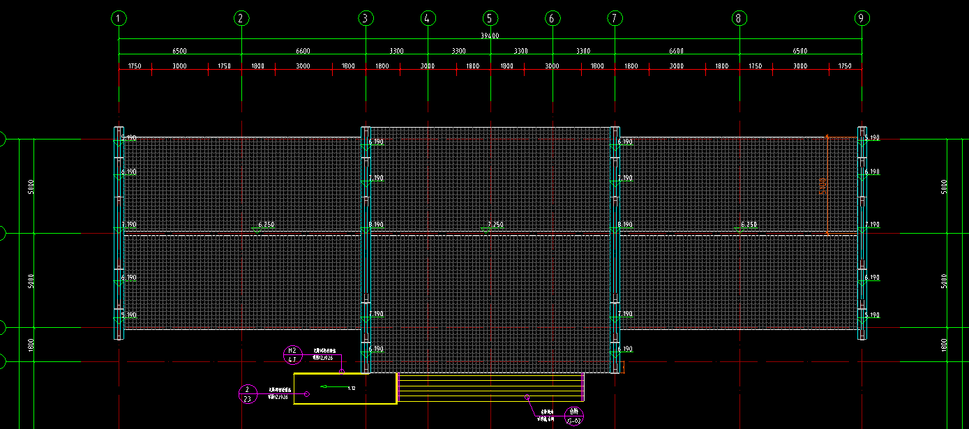

  • 請(qǐng)問一下屋脊應(yīng)該怎么定義?中間那一道
我來答 收藏  舉報(bào)
    畫板,三點(diǎn)定義斜板即可。(按標(biāo)高走)
    2019-09-07 16:48:07
  • 按結(jié)構(gòu)相應(yīng)標(biāo)高設(shè)置,畫梁——畫板——三點(diǎn)定義斜板等設(shè)置
    2019-09-07 16:49:14
