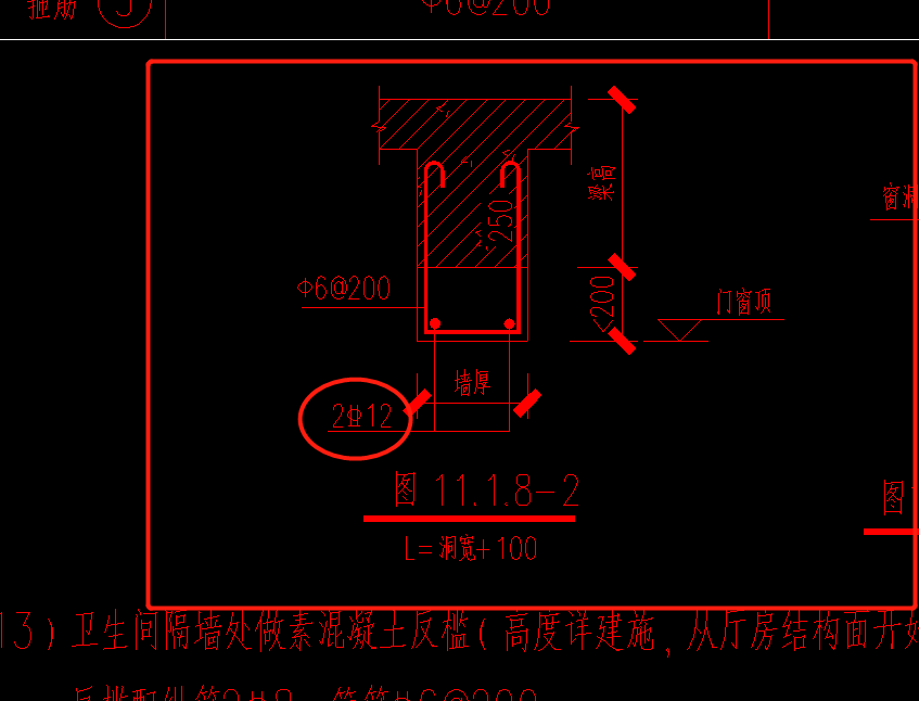

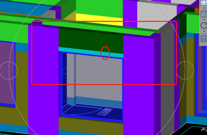

  • 老師,這個砼過梁高度只有70高,這個70高的高度圖紙要求為和梁一起澆筑,并給出了
    保護層砼老師,這個砼過梁高度只有70高,這個70高的高度圖紙要求為和梁一起澆筑,并給出了配筋,那么這個鋼筋為12直徑+保護層20=32,這個縱筋還能做上去嘛?還有過梁40,80高的都有,這些一起澆筑的,這個縱筋是否需要設置呢?  我想問的問題就是,當一起澆筑的過梁高度小于多少的時候,不需要配筋,或者說鋼筋做不了(liao).
    小于鋼筋保護層加鋼筋直徑的高度時就不需要配筋了.

  • 算量還是要按設計圖紙布置,但在實際施工中在此范梁箍筋加高即可。
