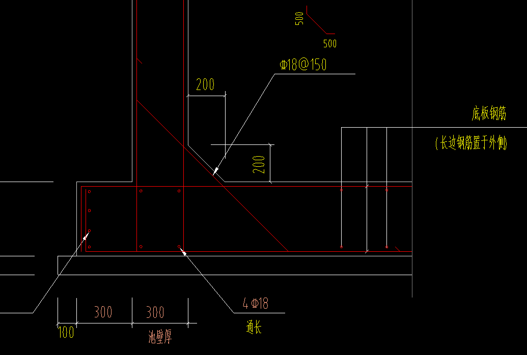

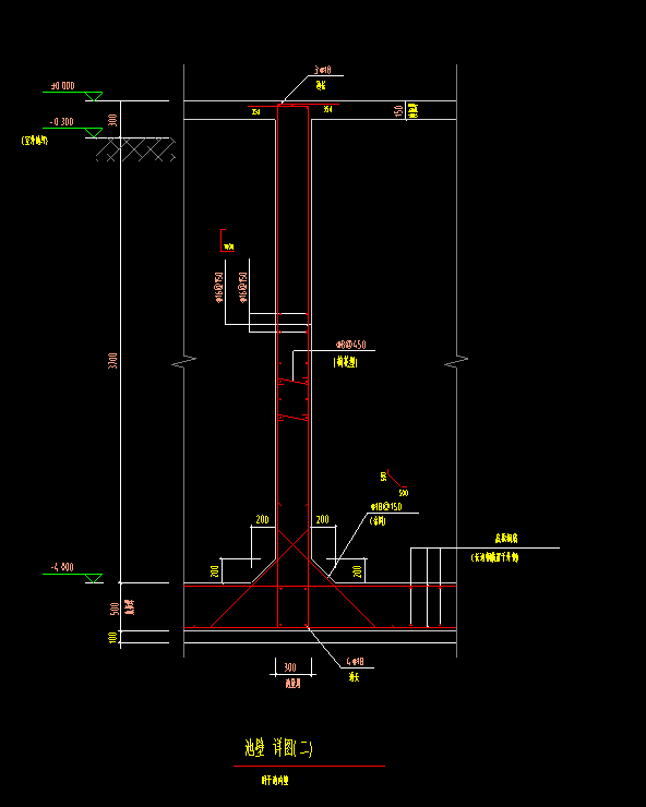

  • 剪力墻池壁與筏板交接處加腋,還有那個池壁在剪力墻中有通長筋

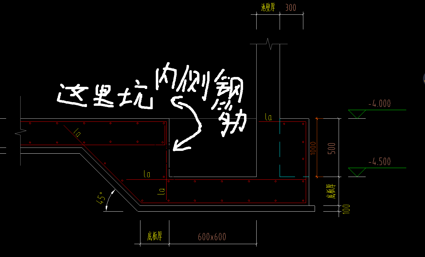

    筏板底部通長答疑解惑求問老師,坑邊鋼筋是否輸入,剪力墻是否要畫到筏板底部,剪力墻與筏板交界處通長筋如何處理?
  • 你好:坑邊鋼筋是否輸入?不要輸入同筏板的面筋。
    剪力墻是否要畫到筏板底部?要把墻的標高定義為基礎底
    剪力墻與筏板交界處通長筋如何處理?定義墻時在壓墻筋里輸入

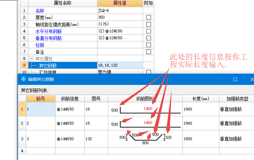

  • 剪力墻與筏板交界處通長筋你說的是4C18通長的那個鋼筋吧,可以在定義剪力墻時的剪力墻在基礎中的水平筋里輸入.加腋處的斜加強筋在定義剪力墻中其他屬性里其他鋼筋里輸入類型選擇為垂直加強筋.如下圖中廣聯達服務新干線

  • 上截圖的側面鋼筋,在定義的集水坑屬性中輸入;其它的加腋,可以用異形梁定義,斜鋼筋在屬性的其它箍筋中編輯。
