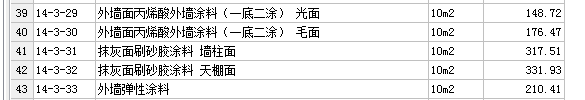

水包砂施工工序為:批刮膩子兩遍——涂刷底漆——做分隔線——涂刷中涂漆——噴涂水性多彩主漆5——涂刷罩面漆,請問該如何套取清單定額?(云南省)

根據施工工藝,套取相似的定額,調整材料價格即可
