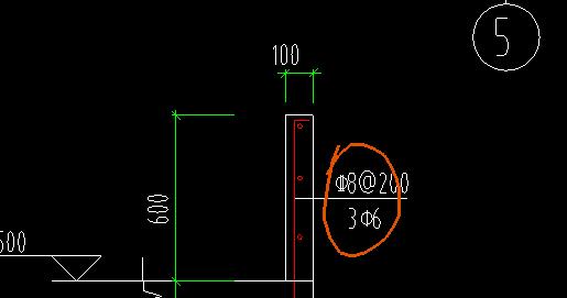

小仙女 2019-09-06 14:48:16 | 陜西省 土建 | 399查看 3回答
鋼筋撐起半邊天 鉆石專家
答題: 154722 被贊: 49242

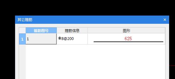

你好:長度不對600-保護層+(100-2*保護層)+往下的錨固長度LA
2019-09-06 14:51:12
陳工 鉆石專家
答題: 202267 被贊: 47648
這個La,手算長度一齊輸入。箍筋也要在其它箍筋中輸入的。
2019-09-06 14:51:31
小的大牛 黃金專家
答題: 52531 被贊: 14880
你好,首先你這個“鋼筋形狀”沒有選擇對的,因為圖紙上的是有一個“一個彎折”的。所以首先形狀需要和圖紙的一樣的。
2019-09-06 22:49:05
