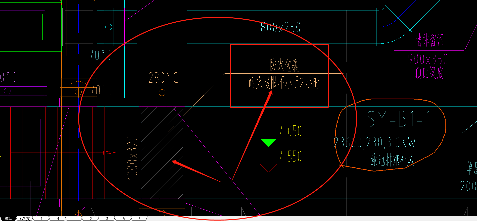

小白一直在加油 2019-09-06 11:49:59 | 廣東省 安裝安裝算量GQI | 5083查看 1回答
請問這樣的防火包裹如何在GQI2019上繪制?謝謝各位老師。
幸福像花一樣 鉆石專家
答題: 127950 被贊: 30786
套電氣定額中的防火堵 洞的定額,加入主材防火包即可
