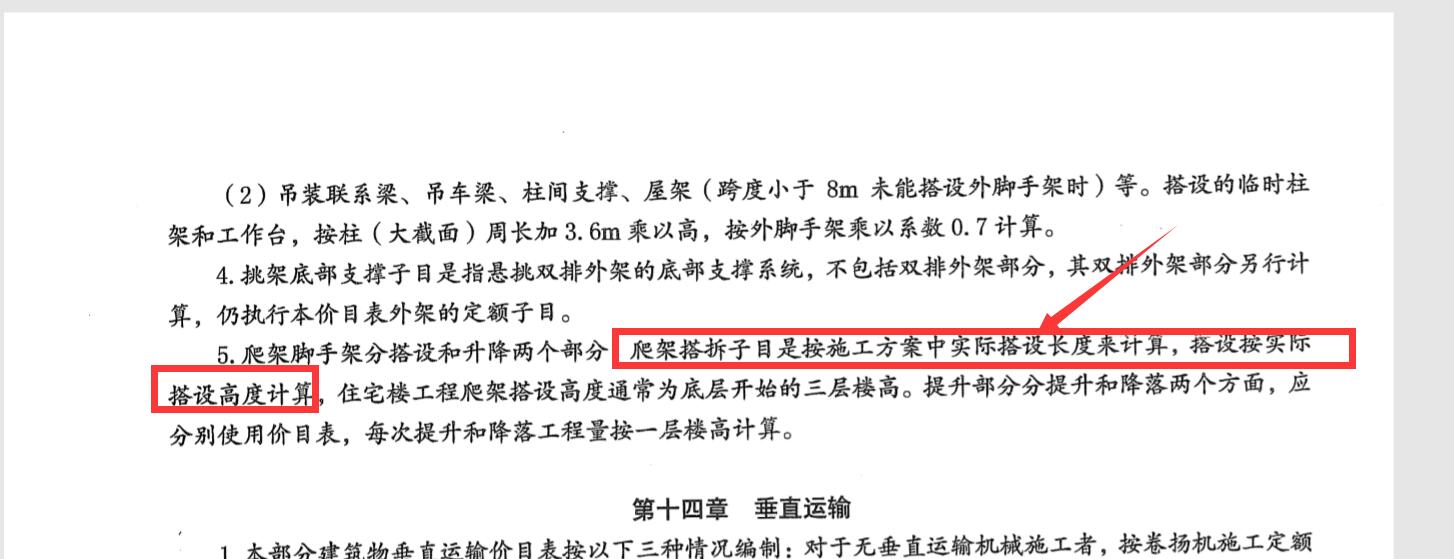

  • 爬架周長如何計算?
    爬架周長是否計算陽臺、空調(diào)板、空調(diào)洞長度?
    外腳手架的周長計算方法是否同爬架?
    謝謝!
  • 按規(guī)則的規(guī)定陽臺是要考慮的,其他的可以不用考慮,但實際搭設(shè)與定額不一樣的時是可以按實際的去計算的,投標(biāo)時是按施工組織里的搭設(shè)形式去計算的

  • 你好,陽臺是需要計算,但是這個空調(diào)板是不需要計算的。腳手架
