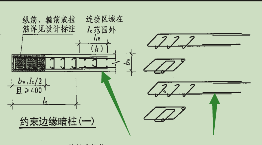

  • 請問一下各位老師,箭頭指的這個的搭接應該怎么理解,感謝解答。
    剪力墻的水平鋼筋跟LC范圍內的水平筋是貫通的嗎?這里應該如何理解,是指LC部分跟剪力墻的水平筋其實是非貫通的,然后在LC范圍之外互相搭接嗎,如果是的話那這段搭接長度是需要手動計算添加,還是軟件已經考慮了?搭接長度
    你好:手工添加,軟件不能處理這種做法
