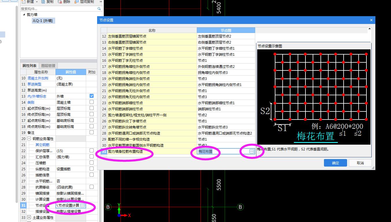

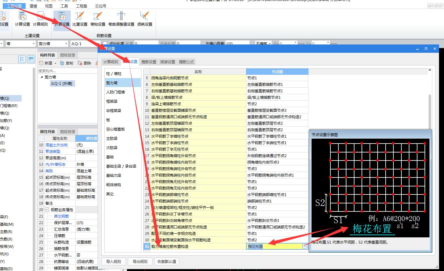

    剪力墻的拉筋布置梅花布置A6@600*600與矩形狀布置的方式A6@600*600,計算出的工程量是一樣的嘛?

  • 不一樣的啊
    梅花型的數量比矩形數量多的
    你簡單測試一下就明白了梅花布置
    剪力墻拉筋
    首次提交 2019-09-05 08:40:30  最近修改2019-09-05 08:46:00 (修改過1次)
  • 你好:不一樣,梅花布置是矩形布置的兩倍
    首次提交 2019-09-05 08:40:35  最近修改2019-09-05 08:40:45 (修改過1次)
  • 梅花與矩陣計算出來是不一樣的,相差是一倍。
    2019-09-05 08:40:36
  • 不一樣,可以自己設置試一下。
    2019-09-05 08:40:49
  • 不一樣。
