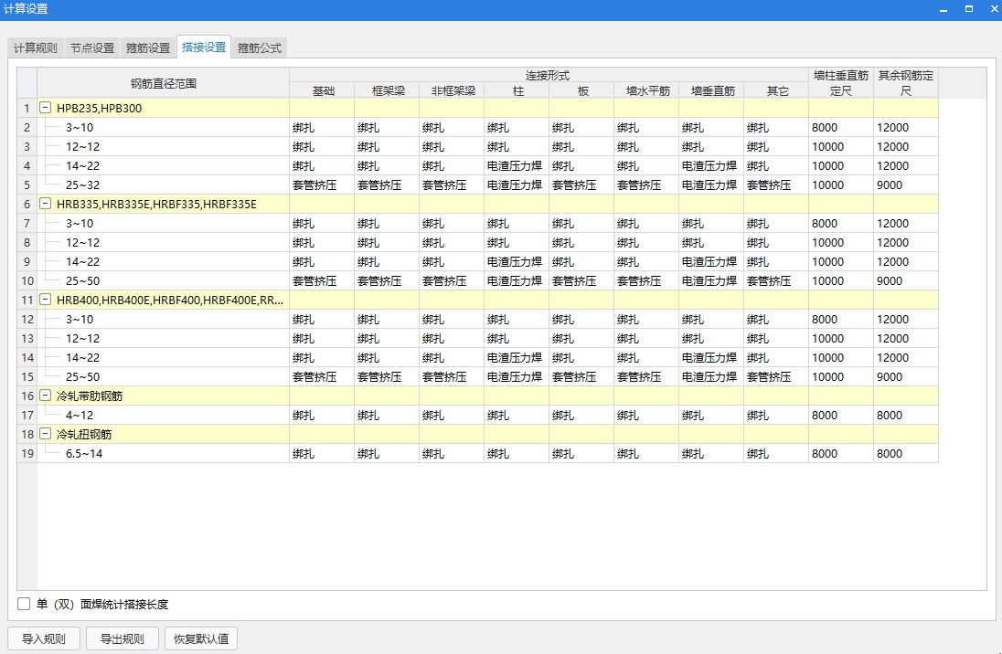

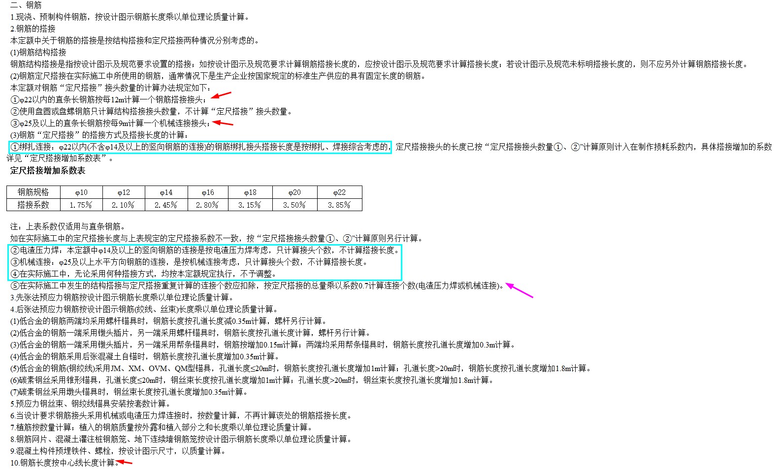

    想請教諸位大神,關于遼寧17定額鋼筋部分說明,究竟應該如何解讀?在算量軟件里如何設置?請見定額附圖參照定額
    問題1:預算時,算量軟件設置的鋼筋匯總方式是,“按照中心線匯總”?
    問題2:軟件搭接設置里,定尺搭接/搭接形式如何設置?(下圖設置是否正確?請指教)參照定額說明,搭接方式是不是就應該按照定額設置、不再考慮設計圖紙要求?
    搭接形式
    問題3:搭接長度如何計算?現在軟件里的鋼筋總量是否已含搭接長度?是否還需要扣掉搭接重量?
    問題4:接頭數量如何計算?用軟件提取的接頭數量*70%?
