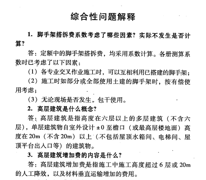

  • 全統(tǒng)安裝定額解釋有說明,腳手架綜合考慮,都應(yīng)記取
    除了室外埋地管道工程不記取計取

  • 建筑、裝飾、安裝工程一定要計算腳手架搭拆費(fèi)。
    建筑、裝飾工程是以實(shí)際搭拆腳手架來計算費(fèi)用的;
    安裝工程是以人工費(fèi)乘以腳手架搭拆費(fèi)的費(fèi)率來計算費(fèi)用的。(與你是自己搭腳手架,還是借用、租用土建、裝飾的腳手架,沒有關(guān)系)
    定額的計算規(guī)則就是依據(jù)。
