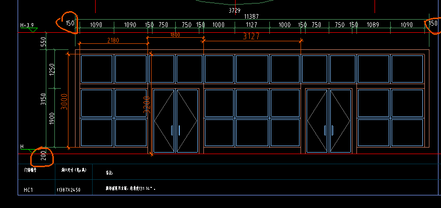

xiaoxi 2019-09-04 14:48:34 | 四川省 土建設計 | 1157查看 4回答
xagcc 鉆石專家
答題: 317037 被贊: 72084
還是門窗定額子目計算的。
2019-09-04 14:51:19
hxp66 黃金專家
答題: 141839 被贊: 18291
按門窗設計材質套用相應的清單和定額子目
2019-09-04 14:53:18
陳工 鉆石專家
答題: 202497 被贊: 47715
從你的圖看,墻是弧形時,門窗本身不一定是弧的,是直線組合的方法,與一般門窗沒有不同之處。
2019-09-04 14:53:44
我心長寬 白銀專家
答題: 30104 被贊: 3055
弧形也套一樣的清單,只是單價不同
