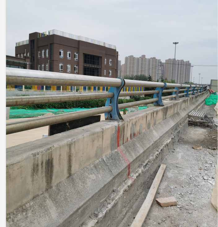

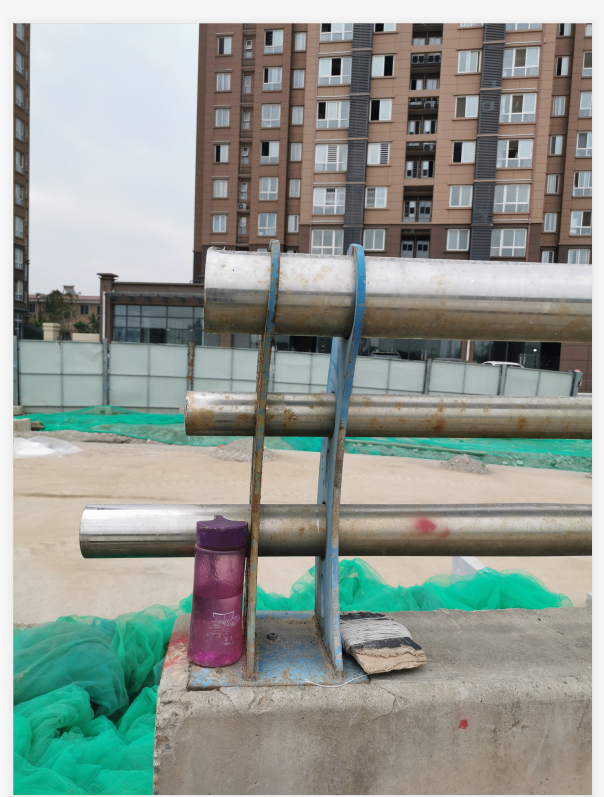

請問,上圖中的防撞護欄這個是按鋼管理論重量*長度計算嗎?下面藍色支座如何計算重量?

一般都是按成活價多少錢一米,這樣單算,價格太低

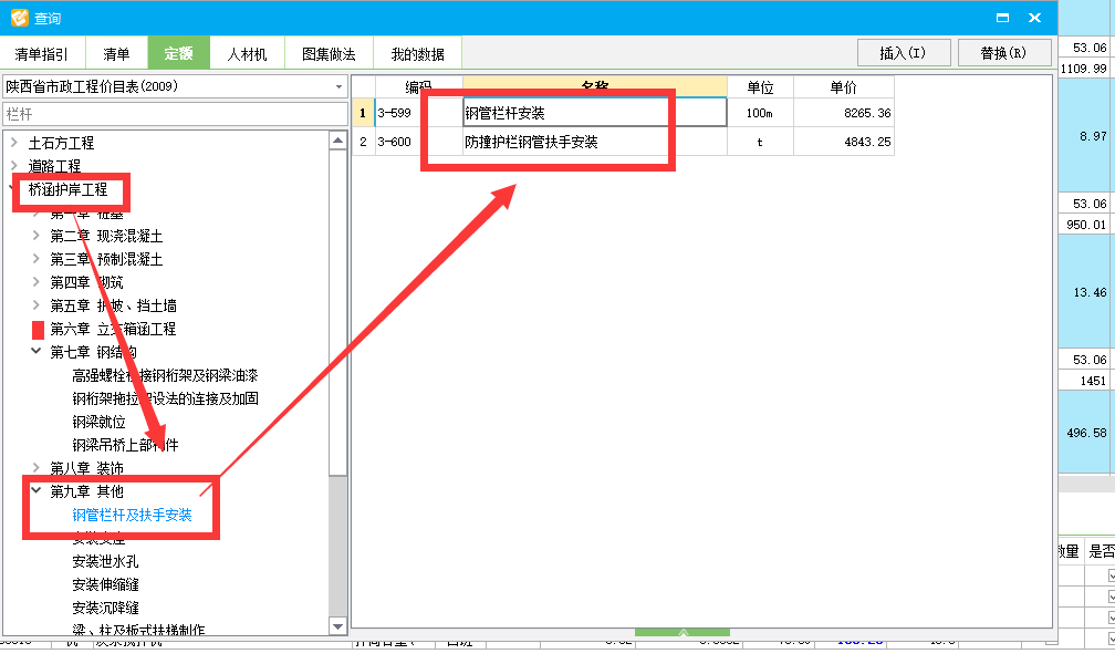

你好,找定額中的鋼護欄定額子目。或者自己補充子目記取費用。
