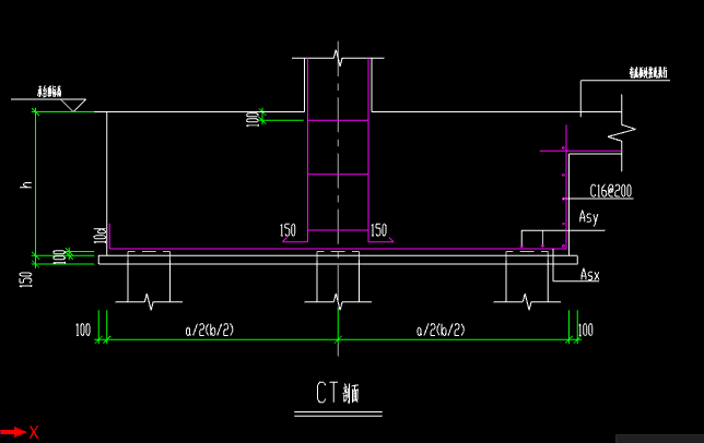

    下圖中,承臺剖面圖中寫著有底板處按此執行,意思是只有有底板的地方才有側面的鋼筋嗎,就是那一排c16@200.還有右面asx彎折的部分,是只有底板處才彎折這么長嗎,沒有底板的部分就像左邊那樣只彎折10d???原圖是個局部地下室,有的地方有底板,有的地方沒有
    承臺剖面圖
    剖面圖
    是的,這是樁承臺在有筏板的地方把底筋彎折上去錨入筏板中去,沒有筏板的地方上彎10D

  • 是的 你的理解沒有問題
