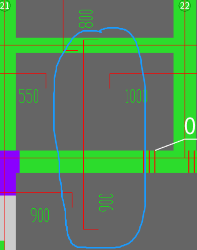

你圈的是跨板受力面筋。
2019-09-03 16:00:47
球場惡霸蔡徐坤 專家
答題: 677 被贊: 297
2019-09-03 16:00:53
順手牽羊 專家
答題: 7640 被贊: 1311
是跨板受力鋼筋
2019-09-03 16:50:44
像這種跨了三塊板但未伸出板的鋼筋是跨板受力筋還是面筋?
如圖所示,這塊板的一條邊上既有負筋又有跨板受力筋,那負筋的布置范圍還是整條邊嗎?

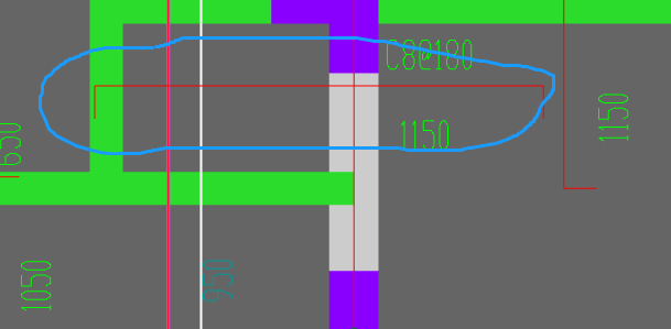

跨版受力筋在一塊板上有兩中鋼筋布置,怎么來畫

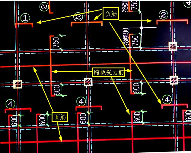

框選的鋼筋是跨版受力筋還是板負筋
如圖一,這種是跨板受力筋還是板負筋呢。
請問,跨板受力筋和負筋的界限在那里呢,我覺得在于梁,如我圈的這個鋼筋里面,沒有越過這個梁則為板負筋,如果越過了第二根梁,則為跨板受力筋,所以圖里的鋼筋我認為是板負筋,不知道我說的對不對。
