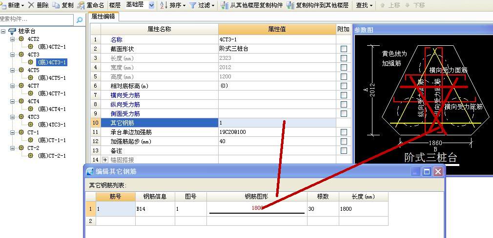

  • 請問這個三樁承臺的配筋應該怎么看,456這三鋼筋指的是那些呢,謝謝。
    樁
    三樁承臺
    4-5-6號鋼筋,在其它鋼筋中輸入。廣聯達服務新干線

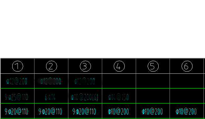

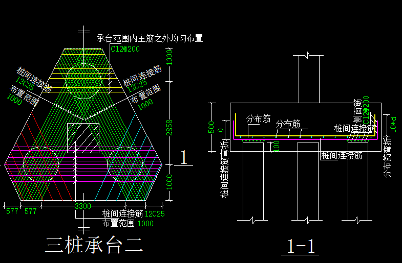

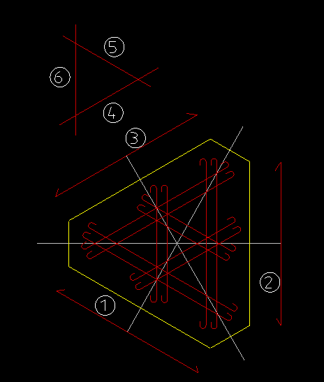

  • 三張圖都對不上,從平面圖看4、5、6是樁間鏈接筋,不帶彎鉤。1、2、3是分布筋是帶彎鉤。從材料表看,1、2、3是每1號鋼筋9根C20,共27根。4、5、6是每1號鋼筋C10間距200布置。從斷面圖看,樁間鋼筋是12根C25,共36根。分布筋要求帶10d彎鉤,彎鉤上還要求綁側面筋,要求C12鋼筋,間距200,把圖紙再對照一下,然后再進行輸入。
