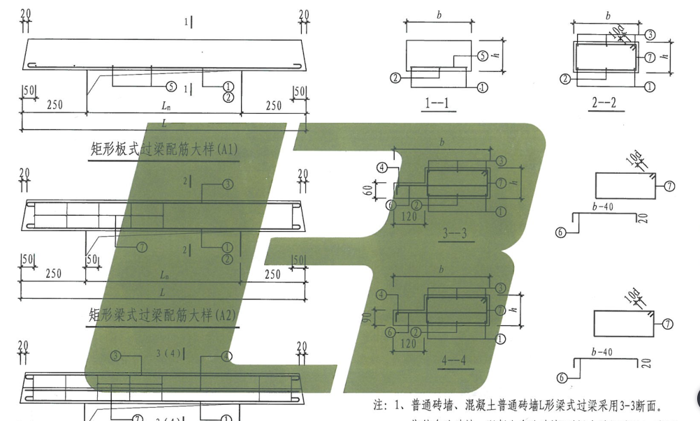

  • 過(guò)梁對(duì)應(yīng)的鋼筋怎么看?上部鋼筋,下部鋼筋什么的

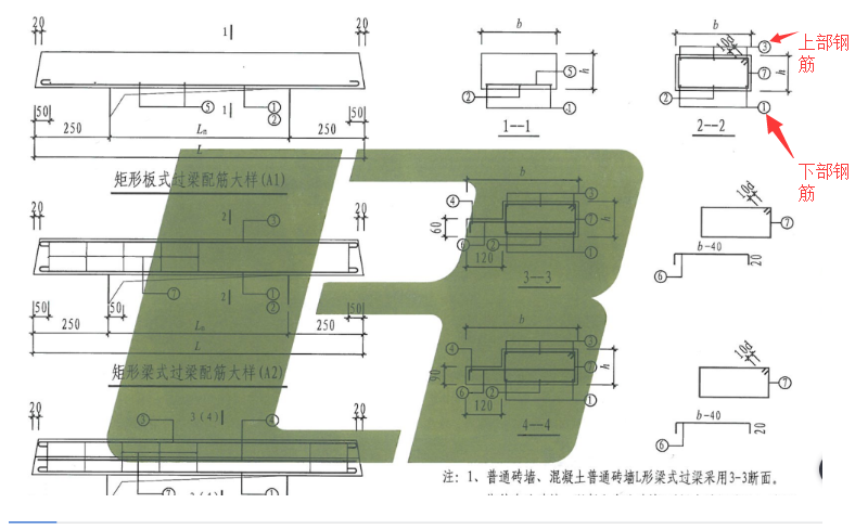

  • 上下部顧名思義對(duì)應(yīng)軟件里上下鋼筋,直接輸入就行
    2019-09-03 09:54:00
  • 哈哈又是你

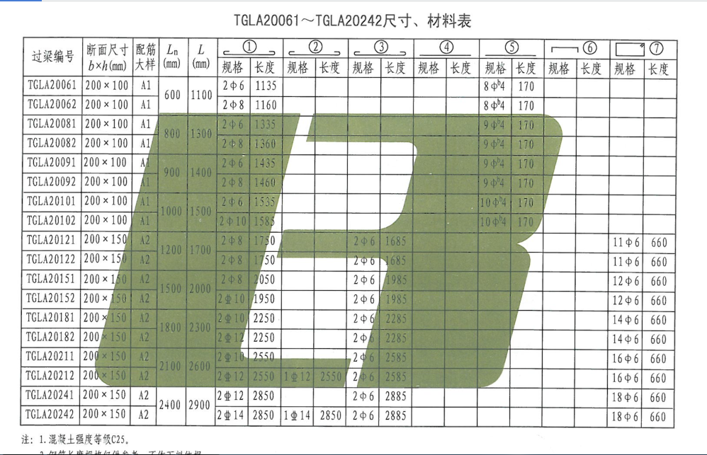

    你對(duì)著圖集上的序號(hào),在上面的,比如3號(hào)鋼筋,就是上部鋼筋;在下面的比如1、2號(hào)鋼筋就是下部鋼筋;7號(hào)就是箍筋;
    有不一樣的就用”+“連接輸入。
